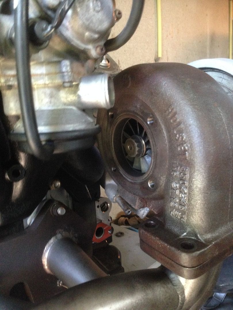

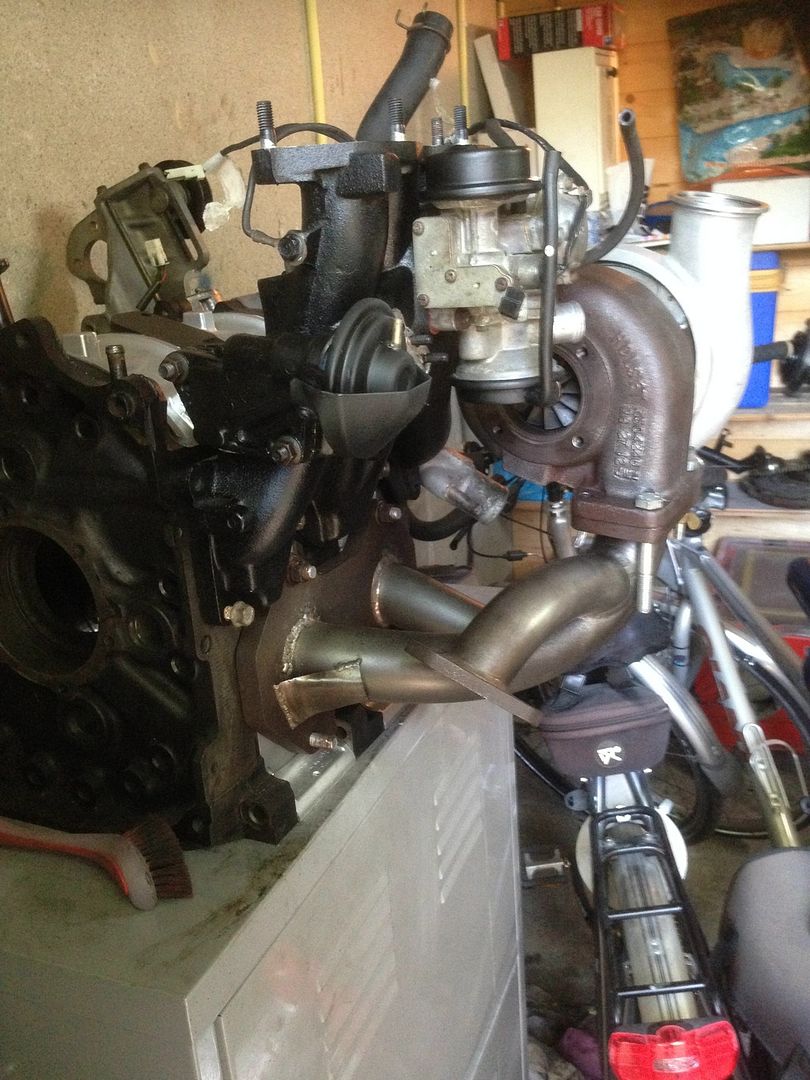

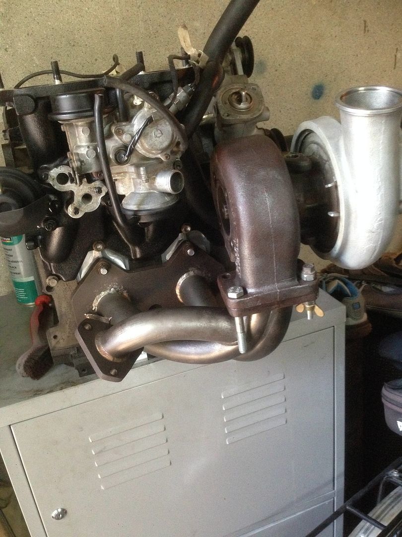

Ik heb een ander spruitstuk met een grotere turbo
en nu lijkt de downpipe een onmogelijke bocht te moeten maken.
Er zit volgens mij een soort luchtpomp op het spruitstuk dat nu goed in de weg zit.
Wie heeft hier een oplossing voor?
De situatie is als volgt:
Kan ik dit weg halen en afsluiten met een plaatje?
Ik hoor het graag als je wat weet!!

Zijn block off plates voor te krijgen. Of je kunt ze zelf maken.

Dus het is geen probleem om dit af te sluiten?
Er zitten namelijk wel een aantal vacuumleidingen aan en een paar stekkers die naar de kabelboom lopen.

Dat ding isnormaal een van de eerste dingen die er af gaan ;)
