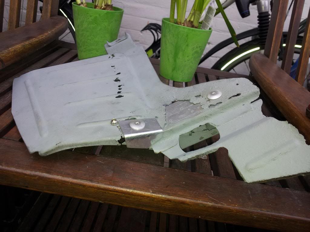

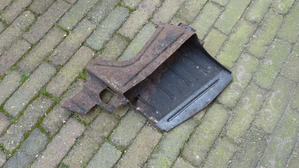

Zoals belooft nog een aantal foto's, deze zijn van de eerste week nadat ik hem gekocht had.
We waren bezig met het uitzoeken waarom de antenne niet omlaag ging toen we ineens vocht voelde bij de passagiers stoel. We hebben toen de passagiers stoel eruit gehaald.
Daar kwamen we een natte krant van 2010 uit Limburg tegen, gelukkig zat er verder geen roest op de bodem.
Na wat zoeken vond ik de plek waar het water vandaan kwam, dit was achter het dashboard.
Dus het paravaan los gehaald. In de bak waren twee gaten geboord (ik heb er maar één op de foto).
Als oplossing hebben we nu tijdelijk een schroef met een kraanleertje er in gedraaid zodat het ten minste niet meer lekt.
Het water stroomde ook niet lekker door de gaten aan de onderkant van de deuren heen, dus deze ook samen met mijn vader bekeken en er bleek een berg losse roest in te liggen. De deuren zelf zien er van binnen nog goed uit, dus waar dit vandaan komt :? , dit was ook het geval bij de andere deur.

Wat een rare gaatjes inderdaad... Je kan ze opzich zo dichtlassen :? Of de schroef die er nu in zit even kitten.
De deur zou je eigenlijk de rubbers langs het raam even los moeten halen die zitten gewoon vast gedrukt en de 'gootjes'. Waar ze in zitten roesten weleens.misschien nog te redden als je tijdig schoon maakt :|

Het mooiste zou inderdaad lassen zijn, maar voorlopig zit het even dicht tot ik tijd heb voor een betere oplossing.
Bedankt voor de tip, ik ga volgende keer dat ik bij de auto ben die gootjes achter het rubber in de deur bekijken.
De goot bij de achterklep is onder het rubber gelukkig nog in goede staat :D

Gatje is nu voorlopig dicht, maar zou het later niet dicht lassen.
Dan moet je veel meer doen voor en na het lassen tov je het dicht maakt met tin en elektrische soldeerboud.
Gewoon een 2²cm bitumendoek weg duwen het een kunststof of houten stokje, dan met een Dremel het gatje zuiver maken van roest en lak.
Met de soldeerboud vanaf ongeveer 45Watt krijg je dit perfect dicht (als je soldeerbout niet zwaar genoeg is zou je aan de onderkant van de plaat nog kunnen bij warmen met een verfstripper.
gebruik soldeer tin met vloeivet in de kern, geen S-39 wand dan moet je heel goed naspoelen met water anders krijg je roest.
Als je het met soldeertin dicht maakt hoef je je geen zorgen meer te maken het zou kunnen roesten, wat daar toch een gevoelige plaats is.
De kans bestaat dat je de stukjes bitumen die je verwijderde terug kan aan brengen met het wat warm te maken met de hete lucht blazer.
Als je het wil lassen zal je aan de binnenkant moet opletten dat je het gat niet per ongeluk iets wat groter brand, wand dan moet je toch enkele puntjes meer zetten met het risico je binnen las spatten krijgt waar je ze miss liever niet wou. Denk aan brand gevaar, je zit daar vlak aan de geluid isolatie.

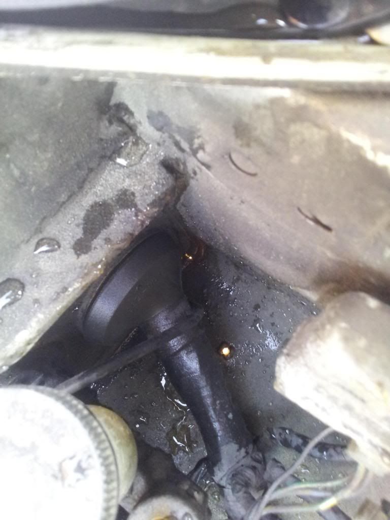

Nieuw berichtdoor Ruijter op di apr 01, 2014 21:34 pm

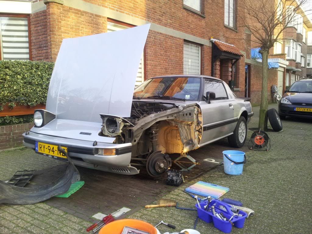

Nog een paar foto's van twee weken terug.

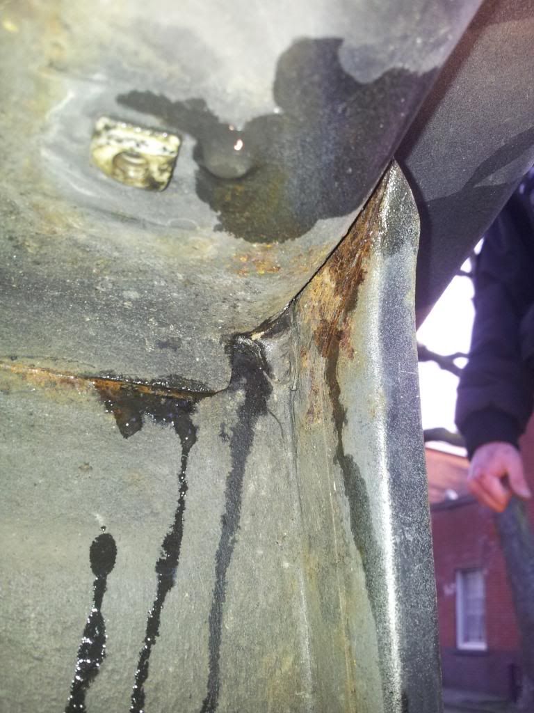

We zijn toen bezig geweest met een kleine lekkage aan de bestuurders kant naast de pedalen, dus de rx stond er even zo bij.
In het midden van de foto is te zien dat er licht door de oude kit heen komt in de motorbak.
Door dat gaatje in de kit liep water weg en ging verder over het plaatwerk achter het wiel, waar het door een klein gaatje naar binnen druppelde.
We hebben alles schoon gemaakt en ontroest, toen nieuwe kit geplaatst en de achter het wiel het plaatwerk opnieuw gespoten.

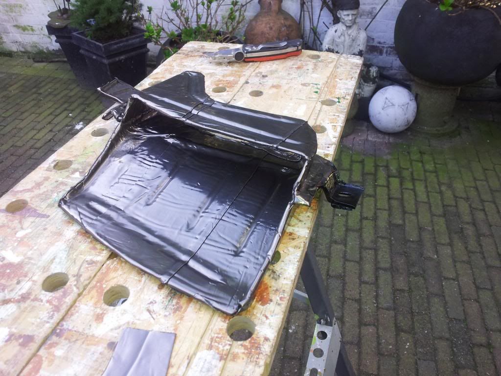

Ik heb ook meteen de luchtgeleider aangepakt, want deze zag er slecht uit.
Ik heb hem helemaal kaal gemaakt en een aantal keer gespoten. Ook hebben we hem versterkt met wat plaatjes zink.
en als laatste hem ingepakt in aquaband afdichtingstape. Zo kan het er weer eventjes tegen aan en functioneert het weer goed.
