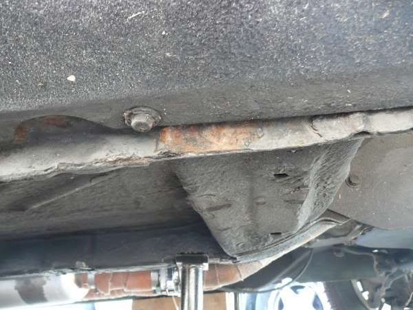

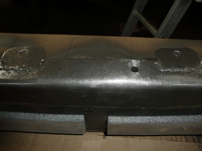

Vandaag toch maar eens alles bezien en moet zeggen :cry: veel werk aan.
* Eerst de onderkant ontdaan van de kit. Nu weet ik ook hoe het komt dat dat zo verroest is: ze hadden de lek gaten dicht gespoten
* Dan met de staalborstel op het boormachine alles zo goed mogelijk af geschuurd
* Af en toe keuteren met de schroevendraaier as ik wat hardnekkige roest had gevonden of boormachine met grote boor op gat uitboren.
* Daarna roest stopper erop gezet
De foto's (eerste link klikken en dat op Previous klikken):

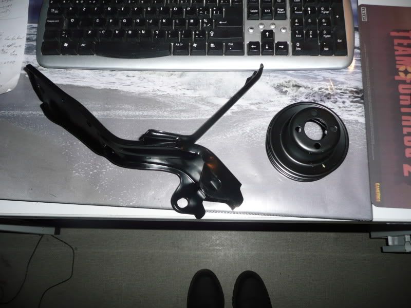

Nieuw berichtdoor Damic op zo jul 03, 2011 18:22 pm

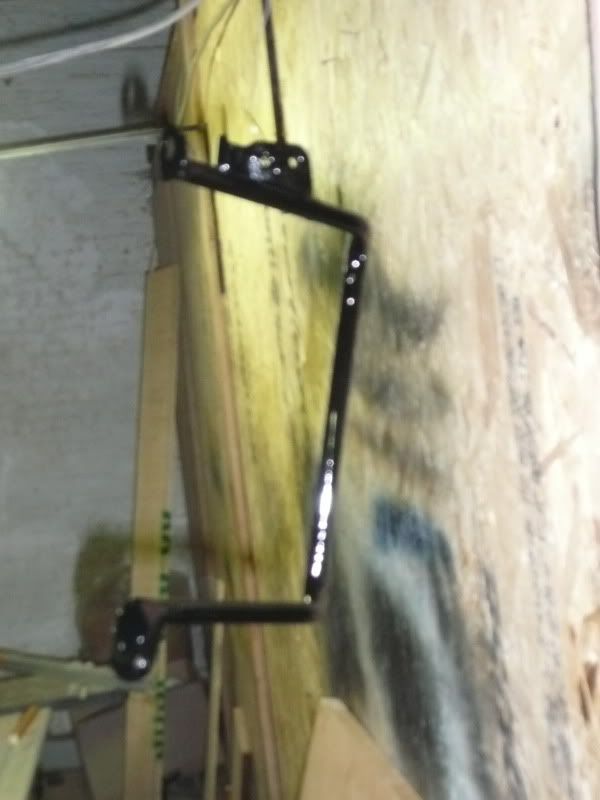

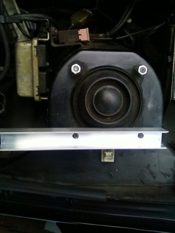

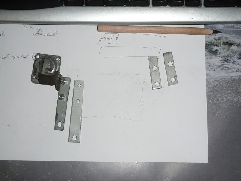

Gisteren was het knutsel dag alleen van het uiteindelijke product heb ik maar 2 dingen gehouden :D
Ben begonnen met een idee dat in mijn hoofd zat en al gaande weg wat ver uitgewerkt terwijl ik bezig was.
Het idee is dus een latje op de veerpoot en een latje tegen de motorkap en daar een staaf ertussen vast gemakt met borgstaven met pennen erdoor.
Dus dan begon ik maar, naar de winkel gereden voor een U-profiel (25*25) een een buisje aluminium(20*20) past perfect :D
Thuis aangekomen begonne met het idee wat meten en slijpen (wat niet echt handig is in aluminium) en dan krijg je dit:
Ha gatver past niet, kap zit in de weg, nog wat slijpen en gaatjes boren.
Zie je het idee al? Zo nee, pech :p
Ik had al een stuk U-profiel vast gemaakt aan de motorkap maar dan kwam het, nu die buis er tussen zodoende dat ik de kap kan vast maken :D na wat pogingne om de buis te plooien (heb een +2kW brander staan zodus heet word het wel) was ik het probleem met aluminium tegen gekomen, het is poreus als je het warm maakt. Dan maar wat spelen ;)
smelt smelt *PAF*PAF*PAF*
Het uiteindelijk ontwerp was dan dit
maar dan ging de kap niet meer dicht en was al laat dus een houder komt er nog aan misschien, zal wel zien :D

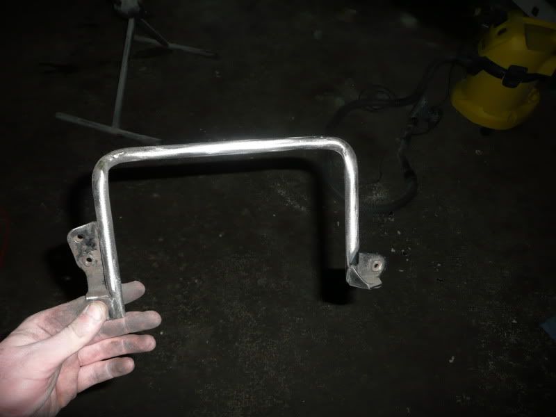

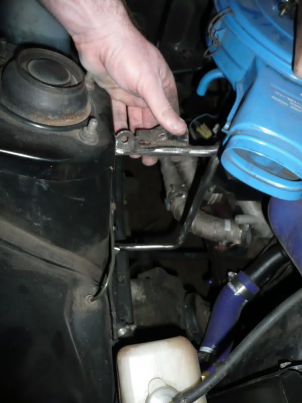

Vandaag verder gedaan aan de motorkap steun.
Resultaat:

Re: Damic en zijn Annabelle
Nieuw berichtdoor Marco op za jul 09, 2011 22:17 pm
Leuk, zelfbouw werk. Maar waarom zo'n zware constructie?
Voldoet de standaardsteun (die er naast ligt) niet meer?
