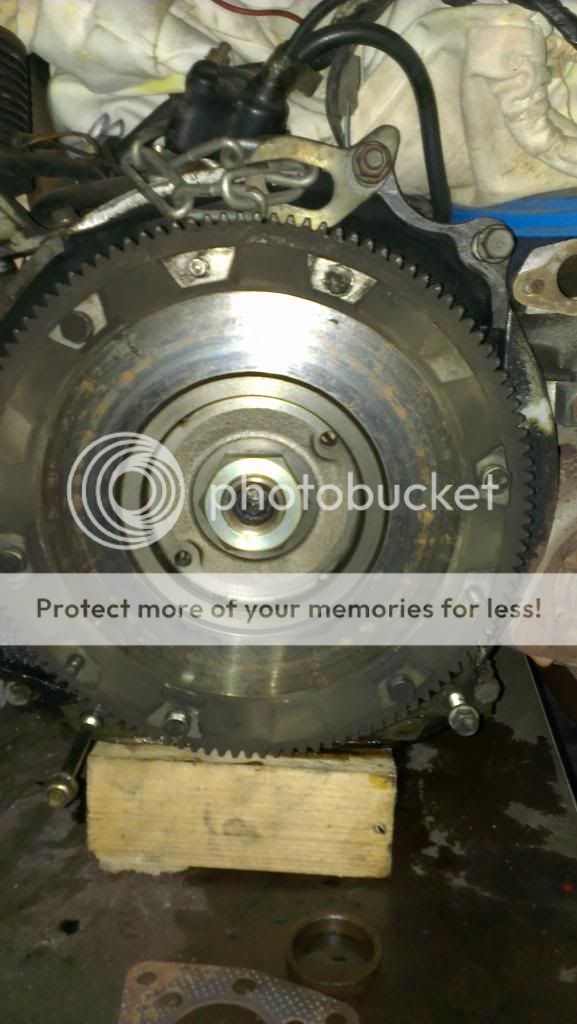

Heeft iemand ook ervaringen met het monteren van een lichter vliegwiel ik heb namelijk nog een liggen en die zou ik wel willen monteren als tenminste de koppeling past

De koppeling past niet op het vliegwiel mijn drukgroep is groter en het lijkt wel of ze het oppervlak hebben afgedraaid om een andere koppeling te monteren

Ik heb twee originele vliegwielen liggen een van een 84/85 en een oudere en dan komt het nog niet eens in de buurt want het lichte vliegwiel is vlak en bij de originelen ligt de drukgroep hoger dan de plaat

meet de diameter van het slijtvlak eens op en laat maar weten welke maat dat is, misschien dat het vliegwiel niet voor een 12A is

diameter van het slijtvlak is het zelfde als van een "vroege" 12A

De diameter is dan 215 mm, die zijn van 1979-1980.
De drukgroep van een 84-85 gaat dan nooit passen, die zijn kompleet anders.
bij een 215mm koppeling ligt de drukgroep lager als het aansluitvlak, maar ik kan uit de fotos niet goed zien of je dan met een 215 mm drukgroep het wel zou kunnen gebruiken

origineel 84/85 vliegwiel
Afbeelding[/quote]
Mag ik even wat vragen of topic?
Op de foto zie ik een metalen ring bij de dichting v/d uitlaat liggen.
Kan je me zeggen waar dat die ring moet komen, waar dient de ring voor, met een afbeeldig eventueel?
Antwoord maar met een PM als het kan.

Die ring komt "in" de 3-hoekige pakking te zitten van het uitlaatspruit en de downpipe.
