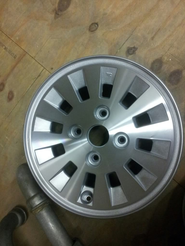

Zoals de meeste al wel weten heb ik al een aantal velgen van clubleden afgedraaid.
Ik dacht ik maak er even een topic van. Wel zo makkelijk om alles even uit te leggen.
De velgen die ik tot nu toe gedaan heb zijn de rotorvelgen en FB velgen.
Paar foto's :
Van de rotorvelgen kon ik er zo snel maar 1 vinden. Misschien dat Jankees er nog heeft? :wink:
Links gedraaid:
FB velgen:
De rand van de SA velgen is ook mogelijk. Alleen heb ik die nog niet gedaan.
Wat gebeurt er:
Alle velgen worden na gedraaid en eventuele stoeprand schade ( mits niet te diep want anders valt de rand weg) draai ik ook weg.
Ik heb het contour van de velgen ingescand dus het contour blijft hetzelfde. Bij de rotorvelg heb ik wel een paar puntjes moeten aanpassen want anders waren ze niet niet te maken. ( zaten af en toe rare zonken in)
Maar daar zie je niks van terug.
Wat wel kan gebeuren is dat er diepe ingevreten stukken in de velgen zitten dat er meer afgehaald moet worden.Dan zou het kunnen dat de centercap iets gaat uitsteken. Maar dan hebben we het over tiendes van milimeters :wink:
Wat ook kan gebeuren met ingevreten stukken ( had ik toevallig met Jan kees zijn rotorvelgen) dat er op de dunne randen ingevreten plekjes zitten die er niet zo makkelijk uit gaan. En toen had ik ook dieper moeten gaan om het eruit te halen maar dan stop ik optijd. Veiligheid gaat voorop vind ik dan. Anders word de rand misschien te dun.
De "Rotor velgen" kunnen helemaal gedraaid worden zoals op de foto te zien is. Wil je b.v. alleen de rotor afgedraait hebben zodat die eruit springt dan kan dat.
Bij de "FB velgen" kunnen zoals op de foto te zien is alleen de spaken gedraait worden. Dit komt omdat het eigenlijk een 2 delige velg is en beiden afgedraait zijn voordat ze op elkaar gemonteerd zijn. Bij de buitendste rand kom je niet meer bij ( niet op een nette manier in ieder geval) en dat zou afbraak op de velgen doen.
Zoals op de foto te zien is is hij netjes gespoten. En springt het gedraaide oppervlak er mooi uit.

En het spuiten is niet moelijk. Je kunt heel de velg gewoon 1 kleur(of wat je wilt) spuiten want de spaken worden toch afgedraaid.
Na het afdraaien zou er voor de duurzaamheid nog een laag blanke lak over moeten.
Ik krijg binnenkort een gepoedercoate set FB wielen om af te draaien en dat moet ook lukken.
Ik moet nog even meten of het draaien kan met de banden erop. Zal veel schelen voor sommige. Alleen kan dan de eventuele stoeprandschade niet weggedraaid worden.
De FB velgen kunnen gedraaid worden met de ventielen erin. Bij de Rotorvelgen moet ik dat nog even nakijken en houden jullie dat van mij te goed.
Maar als het eventueel kan heb ik de banden er liever af.
Je kan ook kiezen of de velgen grof afgedraaid worden of glad. Origineel zijn de FB velgen b.v. grof afgedraait. Dat wilt zeggen dat er ribbeltjes op de velg komen. Maar glad kan ook.
De velgen worden op de boutgaten opgespannen tegen een mal. Daarna word hij goed rond gezet. Er komt dus geen andere spannning op de velg dan op de auto.

Ik heb deze van het eindresultaat :wink:

Op deze is het resultaat ook wel aardig te zien :D

ik heb sowiesow 1 set 84-85 FB velgen die nog een keer onder handen moet worden genomen, maar ik vroeg me af of op de foto de gladde of de groffe afdraaing te zien is?

janharmen schreef:ik heb sowiesow 1 set 84-85 FB velgen die nog een keer onder handen moet worden genomen, maar ik vroeg me af of op de foto de gladde of de groffe afdraaing te zien is?
Op de foto is de gladde afwerking te zien.
De look van de grove afwerking zal ong. hetzelfde zijn. Het oppervlak is wat grover. Orogineel zijn ze ook zo (grof). Maar is maar net wat je mooi vind.
Op de gladde afwerking zal iets meer glans zitten.
